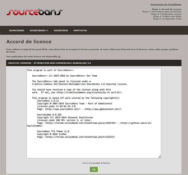

Cochez la case J'ai lu et j'accepte la license puis cliquez sur OK

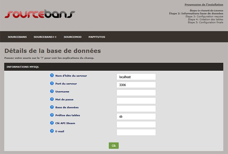

Dans cette partie vous allez rentrer les informations de connexion à votre base de données.
  • Nom d'hôte du serveur = serveur de la base de données.
  • Port du serveur = port du serveur de la base de données, par défaut 3306, laissez par défaut.
  • Username = nom d'utilisateur.
  • Mot de passe = mot de passe.
  • Base de données = nom de la base de données, en général c'est le même que le Username.
  • Préfixe des tables = préfix que vous voulez donner à votre base de données. Vous pouvez laisser par défaut ou modifier par ce que vous voulez.
  • Clé API Steam = Vous n'êtes pas obligé de rentrer une clé API Steam mais si vous désirez le faire créez-en une via ce lien http://steamcommunity.com/dev/apikey
  • E-mail = Entrez une adresse mail.
Cliquez ensuite sur OK pour passer à l'étape suivante.

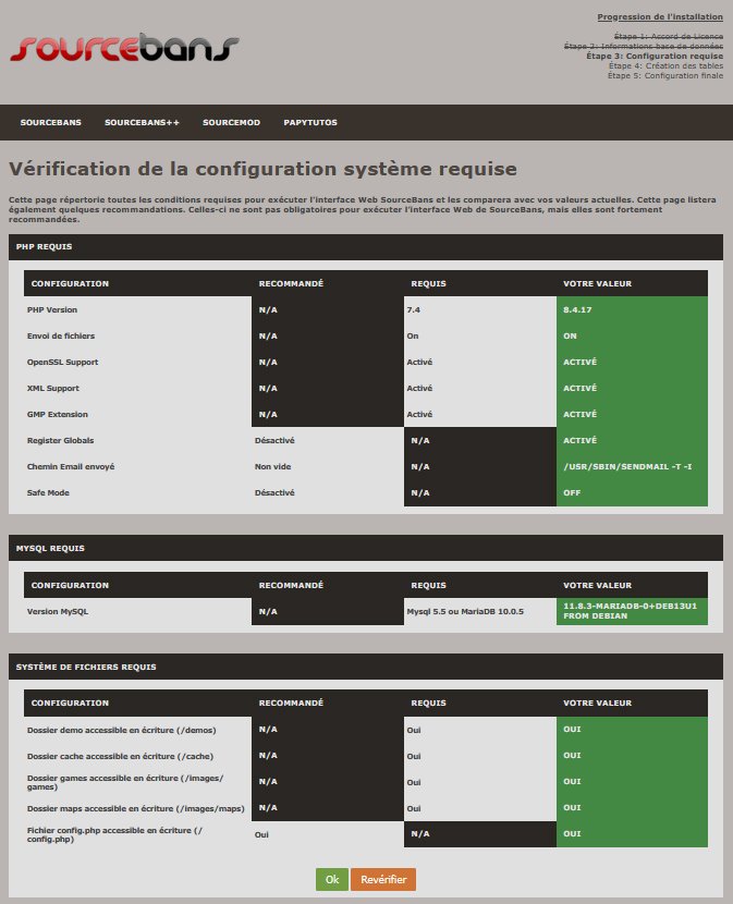

L'étape suivante est une vérification des droits. Ce doit être dans le vert.
Si vous voyez du rouge il faudra corriger. Lorsque tout est au vert cliquez ensuite sur OK.

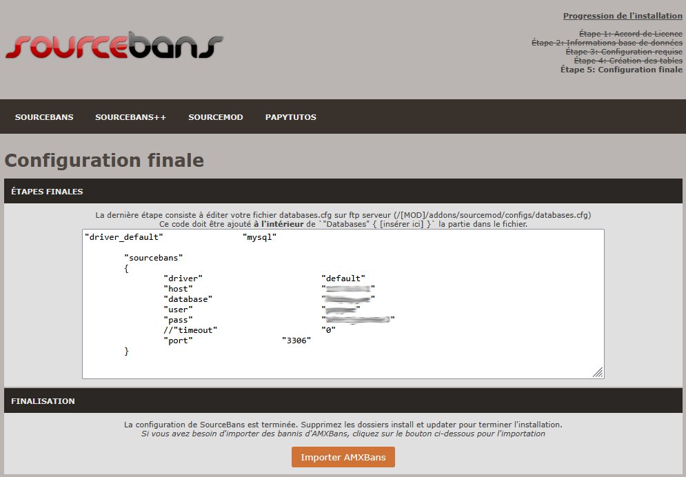

Alors la attention car il ne faut pas se tromper, vous arrivez sur une page avec une config à ajouter sur votre ftp serveur de jeux. Vous retrouvez dedans les infos de votre base de données.
Donc arrivé à cette étape vous vous connectez sur votre ftp serveur et vous allez dans
/addons/sourcemod/configs
et vous éditez le fichier databases.cfg
Vous allez ajouter le code donné sur SourceBans sur le fichier databases.cfg ce qui donnera ceci

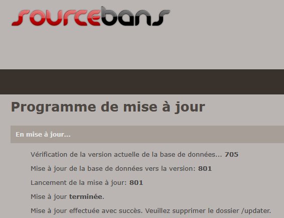

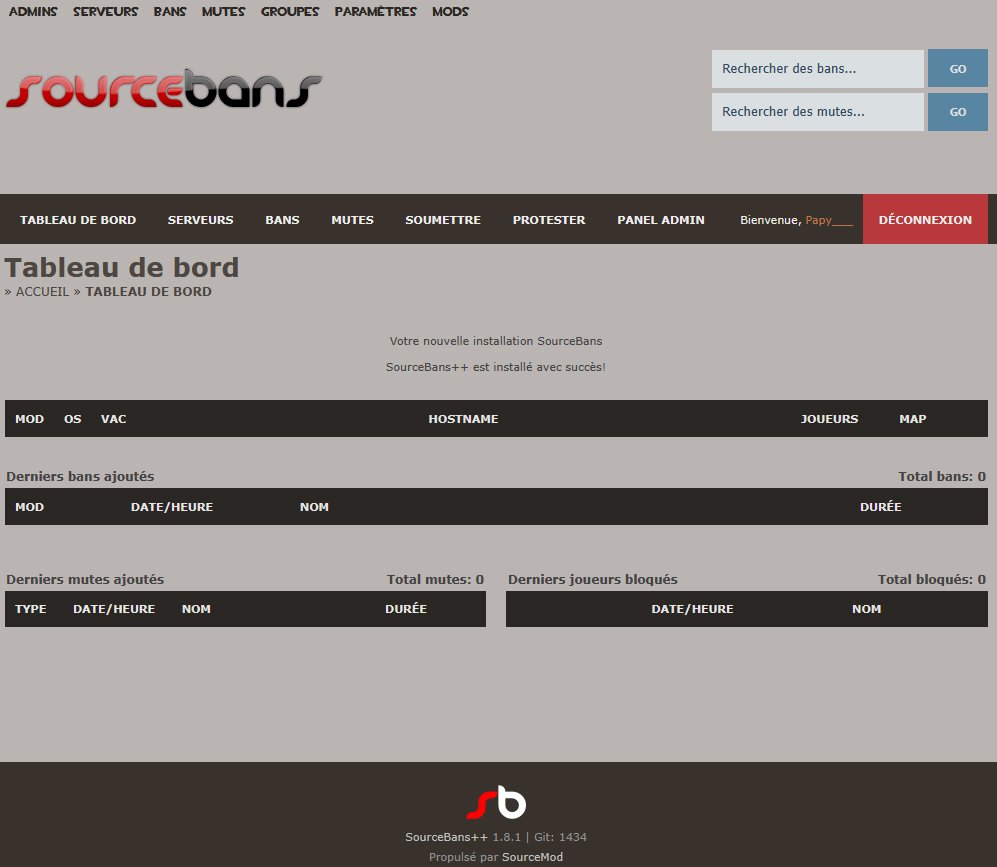

A ce stade normalement vous supprimez du ftp web les dossiers install et updater sauf que pendant la rédaction de ce tutoriel je me suis rendu compte que si on supprime ces 2 dossiers je n'arrive pas à me connecter avec mon login/passe sur Sourcebans. Si vous supprimez les 2 dossiers et que vous n'arrivez pas à vous connecter vous remettez les 2 dossiers et vous allez sur le dossier updater. https://votre-sourcebans.com/updater et il devrait vous afficher quelque chose comme ça
ensuite vous supprimez les 2 dossiers et c'est bon.
Connectez vous et c'est tout bon. Votre Sourcebans est installé.
