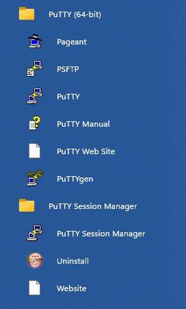

Pour commencer vous allez télécharger le Pack-Putty (au bas de ce tutoriel) et vous installez les 2 logiciels.
Une fois installé, sur Windows vous devriez avoir ceci dans les programmes présents sur votre PC

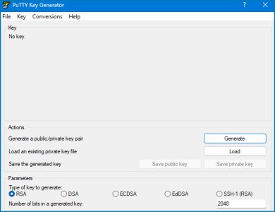

Vous lancez PuTTYgen
le logiciel ouvert, voici ce que vous avez à l’écran

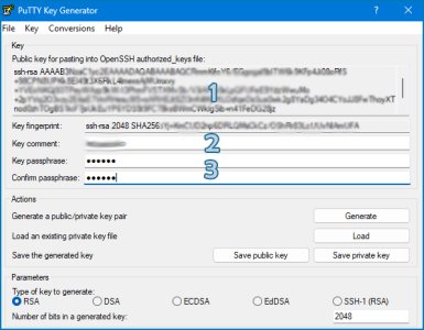

Vous vérifiez qu’en bas c’est bien RSA de coché et 2048 en bas à droite puis cliquez sur Generate.
Vous allez obtenir ceci
remplissez les points 2 et 3
- 1 = votre clé générée, nous verrons plus loin quoi en faire.
- 2 = vous pouvez mettre ce que vous voulez on va dire que c’est plus comme un pense-bête.
- 3 = vous devez mettre un mot de passe puis le confirmer.
Votre clé est donc créée. Je pars sur l’exemple que votre clé se nomme papytutos.ppk (l’extension .ppk pour putty private key)

et vous allez copier toute la partie sur l’image juste au dessus dans la partie 1 avec public key for pasting into OpenSSH authorized_keys file ça commence par ssh-rsa, donc vous surlignez toute la partie sans rien oublier puis vous faites un copié.
Ensuite sur votre fenêtre où vous avez ouvert le fichier authorized_keys vous collez ce que vous avez copié. Pour faire un collé il suffit de faire un clic droit et sa colle ce que vous avez copié.

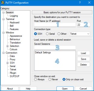

Lancez Putty et vous allez voir ceci
Voyons en détails ce que vous allez faire.
- 1 = mettre l’adresse IP de votre serveur dédié.
- 2 = le port SSH. Si vous l’avez modifié remplacez-le par le nouveau.
- 3 = mettez par exemple Mon Serveur Dédié ou ce que vous voulez c’est pour donner un nom à votre session.
- 4 = le nom que vous aurez choisi en 3 s’affichera ici. Si vous avez plusieurs serveur dédié ou compte il est bon de mettre un nom en logique avec l’accès.

Une fois ceci fait vous allez dans Session (colonne de gauche le 1er) et si vous avez rempli les points 1, 2 et 3 vous cliquez sur Save. Le nom apparaitra dans la partie 4.

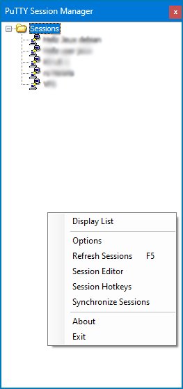

Maintenant vous allez lancer PuTTY Session Manager. Vous devriez avoir ceci à l’écran
Vous pouvez voir que j’ai plusieurs sessions mais vous allez faire un clic droit dans la zone blanche et aller dans Options.

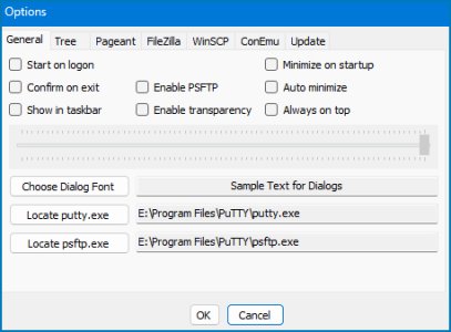

La fenêtre s’ouvre avec ceci
Les cases à cocher voyez ce que vous voulez activer ou non.
- Locate putty.exe vous cliquez dessus et vous allez chercher sur votre PC le .exe
- Locate psftp.exe idem mais pour psftp.exe
Dans l’onglet Tree rien de spécial, j’ai coché Display icons in tree et Enable tooltips. Number of sessions in subfolders…. j’ai mis 10.

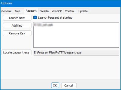

Dans l’onglet Pageant
- Cochez la case Launch Pageant at startup.
- Cliquez sur Add Key et allez chercher votre clé SSH.
- Locate pageant.exe vous cliquez dessus et vous allez chercher sur votre PC pageant.exe

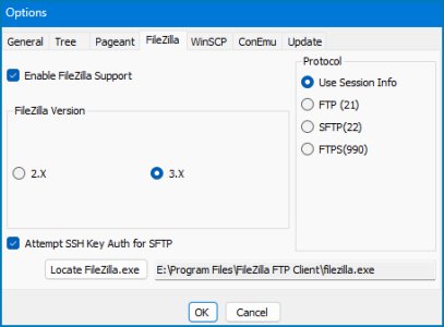

Pour l’onglet FileZilla
Vous pouvez régler à l’identique en allant bien chercher le filezilla.exe sur votre PC.
