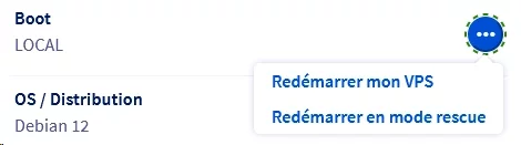

Pour utiliser le mode rescue sur VPS OVHcloud, connectez-vous sur l’administration de votre VPS (Barre Metal Cloud >> Serveurs Privés Virtuels >> Votre VPS).
Ensuite vous cliquez sur Boot puis Redémarrer en mode rescue

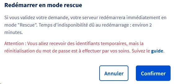

puis une fenêtre s’ouvre avec ceci
Vous cliquez sur Confirmer puis vous patientez quelques minutes et vous recevez un e-mail.

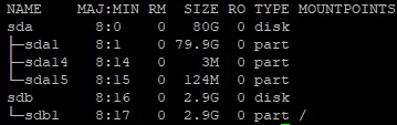

Lorsque vous êtes connecté vous allez taper la commande suivante qui permet de voir les disques attachés à votre VPS.
lsblk
Pour la rédaction de ce tutoriel qui est fait en temps réel j’utilise un VPS avec 4 vCores et 80GO d’espace disque. Voici ce que j’obtiens
On peut voir que le disque principal est sda et que la partition système est sur sda1 et c’est donc celui-ci qui nous intéresse car c’est la seule partition avec le nombre de GO que j’ai avec mon offre. Le nom du disque et de la partition peut être différent donc ne recopiez pas ce que je mets, faites en fonction de votre VPS.
