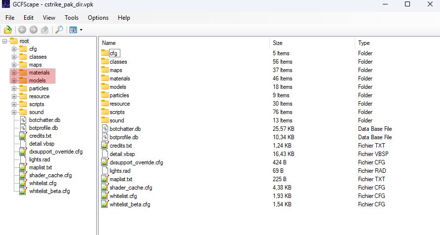

Pour se faire vous allez lancer GCFscape.
Une fois le programme lancé en haut à gauche vous faites File >> Open
Puis vous allez chercher le fichier cstrike_pak_dir qui se trouve dans
C:\Program Files (x86)\Steam\steamapps\common\Counter-Strike Source\cstrike
Voici ce que vous aurez à l'écran
Vous allez chercher votre skin dans materials puis dans models
Veillez à connaitre le nom du skin d'origine que vous souhaitez récupérer.
Pour l'exemple du tutoriel je vais prendre le ct_urban

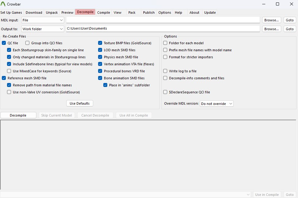

Vous lancez le logiciel Crowbar.
Veillez à ce que vous soyez bien sur l'onglet Decompile en haut dans les onglets.
Sur la ligne MDL input vous allez cliquer à droite sur Browse... puis vous allez chercher votre fichier ct_urban.mdl.
Ensuite ligne du dessous Output to vous allez donner le chemin que vous désirez donner à votre skin. Je vous conseils de mettre un chemin pour le différencier des autres skins. Pour mon exemple j'ai travaillé le skin ct_urban en admin sur des tons vert donc je l'ai appelé admin_urbangreen.
En laissant comme tel mon skin se trouvera dans
models/player/papytutos/admin_urbangreen
Une fois terminé cliquez en bas sur Decompile.
